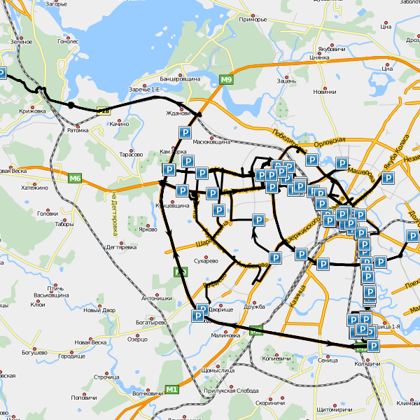

При выполнении отчета «_Поездки,топливо (1)» был сгенерирован слой, отражающий поездки и остановки объекта. Изображение в котором будет отображен данный слой наложенный на карту можно получить запросом get_result_map:
https://hst-api.telepuls.ru/wialon/ajax.html?svc=report/get_result_map& params={ "width":600, "height":600 }&sid=<your_sid>
Результат выполнения:

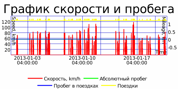

Также данный отчет содержит график скорости и пробега. Его можно получить используя запрос get_result_chart. Для того, чтобы заголовок был над графиком мы указываем флаг 0×01, а легенда была под графиком - 0x200 (512).
https://hst-api.telepuls.ru/wialon/ajax.html?svc=report/get_result_chart& params={ "attachmentIndex":0, "action":0, "width":600, "height":300, "autoScaleY":0, "pixelFrom":0, "pixelTo":300, "flags":513 }&sid=<your_sid>
